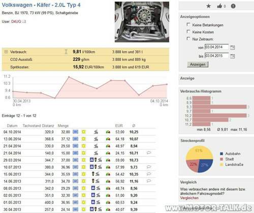

Unser Typ4 mit 2l und 70er IDF Doppelvergaser braucht im Schnitt unter 10 l.
D.h. bei Deinem muss da auf alle Fälle noch was rauszuholen sein.
Spritmonitor-typ4
