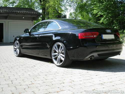

Ich hab das Codierdongle und den Kabelsatz als Set direkt bei Kufatec gekauft und die LED Heckleuchten extra 🙂 Das ganze hat mich dann nur etwas über 400€ gekostet, aber auch nur weil ich die LED Heckleuchten extrem günstig gefunden hab 🙂
-> Ach ja so sieht das bei mir aus:
Das sieht ja mal superschick aus. Umbau ist hiermit geplant.
