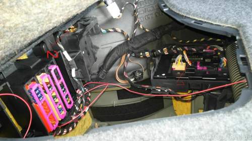

Hallo Leute,
Habe auch Probleme mit den LED Rückleuchten.
Habe ein S5 Bj. 11/2007 mit normalerweise den Halogen Rückleuchten verbaut.
Habe mir die originalen VF Leuchten von Audi geholt, aber gebraucht.
Dazu habe ich mir diese Adapter bestellt:
http://www.ebay.de/itm/171286233414?...
Alles eingebaut und jetzt funktioniert das Bremslicht nicht, außerdem kommt eine Fehlermeldung im FIS.
Danach wollte ich es in meiner Werkstatt via VCDS codieren lassen, jedoch meinte der Meister er findet die Kanäle nicht, also wenn er sie sucht kommt eine Meldung dass diese nicht vergeben sind.
Auch die beiden Logincodes von der Anleitung haben nicht funktioniert. ( Logincode: 16017 oder 41067 )
Habe mir den kompletten Thread hier durchgelesen....die einen sagen man braucht ein anderes Stg die anderen sagen es geht auch so .... was stimmt jetzt bzw welches brauche ich dann ?
Bzw welches Steuergerät ist es denn hinten rechts im Kofferraum 1 oder 2 ??? (Bild im Anhang).
Anleitung: https://dl.dropboxusercontent.com/.../...alogen%20-zu-%20VFL%20LED.pdf
Ich hoffe es kann mir jemand helfen.
Danke.

Na, die Anleitung kommt mir aber sehr bekannt vor...
Es geht übrigens um das Stg Nr 1, wobei Du noch die alte 289er Variante hast...
...die aber auch freizuschalten wäre mit dem entsprechenden Login-Code...
Vielleicht hilft dir dieser Thread weiter:
http://www.motor-talk.de/.../...fort-stg-8k0-907-289-t4200097.html?...
ganz einfach- geh zu einem fähigen VCDS user und lass es dir codieren!
audi wird sowas nicht hinbekommen auch nicht mit deren Werkstattmitteln

Angebot steht komm einfach vorbei dann richte ich dir das ;-)
und läuft.
was auch immer die davor daran versucht haben.
