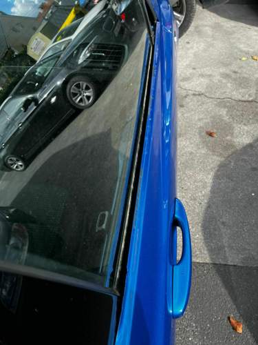

Musst leider wieder ab
Da kann man es sehen die ist nur drauf gesteckt!

Es gibt zwei TSI für Klappern an der Tür. Die eine Betrifft die Innenverkleidung, die andere die schon erwähnte Schachtleiste unten an der Scheibe. Nur die Abhilfe mit dem Strukturschaum der innen ans Blech kommt führt nur selten zum erfolg weil die Schachtleiste zu Labil ist. Die Leisten haben oft überhaupt keinen halt und man kann sie in der Mitte mit dem fingernagel anheben... Was die Leiste wirklich beruhigt ist wenn man sie festklebt.
@vogli Könntest du bitte ein Foto machen, welche Leiste du hier genau meinst!? 🙂
Aussen, die silberne Leiste an der Tür am Übergang zum Fenster
Die silbernen bzw Chrome ist eig stabil. Kenne die meisten Fälle von ST und ST-line. Die Schachtleisten sind anders, komplett aus instabilen Kunststoff.

Ja, richtig. Das kommt definitiv von der Zierleiste. In meinem Fall silbernen (Vignale Ausstattung)
Teilweise je nach Frequenz auch schon ab Vol. 5 gut zu lokalisieren.
An der Beifahrer Seite ist es ruhig bzw. von der Position vom Fahrer aus nicht wahrzunehmen.
