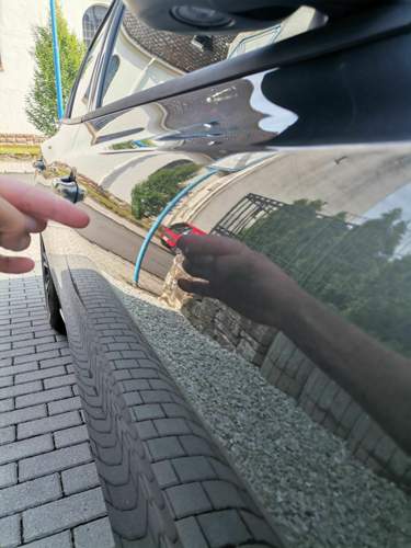

Sooooo heute mein Wagen abgehilt wegen diverser Probleme. Unter anderem auch wegen Schnarren in den Türen. Es wurde die TSI gemacht und jetzt habe ich ebenfalls Wellen links und rechts.
Was wurde bei euch gemacht um das zu beheben.
Auf dem Bild schlecht festzuhalten.
