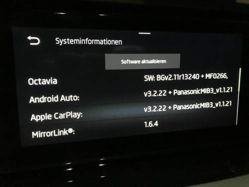

Seit Mittwoch letzter Woche versucht man bei mir das Update aufzuspielen und benötige nun noch eine neue Frontkamera, die zur Zeit im Lieferrückstand ist. Passend zur Jahreszeit leuchtet alles wie ein Weihnachtsbaum und fahre momentan komplett ohne Assistenzsysteme....
Wir haben unseren Octavia im Juni bekommen und hatten ihn auch schon zweimal in der Werkstatt. Einmal wegen falsch funktionierendem Front Assist (einmal ABS falsch ausgelöst und bis Stillstand gebremst, kein Hindernis) und Probleme mit dem Infotainment. Das andere Mal zur Rückrufaktion mit dem nicht einwandfrei funktionierendem Parkassistenten. Probleme die hier beschrieben werden kommen uns bekannt vor, vor allem mit dem Infotainment (Lautstärkenfreeze, Schwarzes Display, langsam, Uhr wird nicht angezeigt, usw.)
Nun meine Fragen:

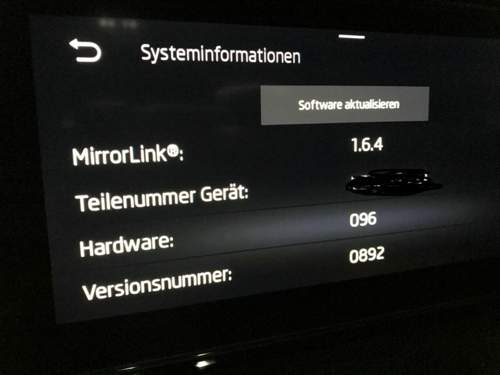

ihr sprecht von Software Update Version 1666 bzw. 1668, welches Release ist das denn genau?
Wenn ich unter Systeminformationen schaue so sind bei uns anscheinend andere Versionen, siehe Bilder.
Weiß da jemand genau Bescheid welche Angabe relevant ist?
Und nervt euch auch die ständige Abfrage mit dem Datenschutz Hinweis? Sie kommt beim Ein- und Aussteigen, super nervig :-(
Grüße!

Gib mal hier deine FIN/VIN ein
http://recall.skoda-auto.com/004/en-com
Da kommt diese Meldung:
„ Dear customer,
a recall campaign has been found for the entered VIN ...“
Der war allerdings beim letzten Rückruf Anfang November in der Werkstatt. Oder gibt es schon wieder einen neuen?
Unser Octavia ist übrigens ein Ambition 1,5 TSI mit Schaltgetriebe
Jo, dann mal hin zum Händler, so wie es aussieht wird das aber nicht das letzte Mal gewesen sein
