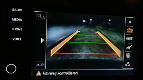

Die Rückfahrkamera ist bekanntermaßen nur am Tag nutzbar. Bei Dunkelheit ist sie nicht nutzbar.
Hat Skoda hierfür mittlerweile eine Lösung gefunden? Hilft ein ein Austausch?
Eigentlich wird in der Dunkelheit doch nur das Gamma hochgestellt, die Rückfahrkamera hat kein eingebautes Nachtsichtgerät. Vielleicht würde ein Bild bei Tag und in Dunkelheit Klarheit bringen. Ich wäre sogar bereit, mal eines vom Ford C-Max zu präsentieren.
Mal davon abgesehen das die einklappbare RFK bei unserem Golf 7 einfach nur genial ist....sie ist gestochen scharf und nachts gibt es durch die LED Rückfahrscheinwerfer ein gut brauchbares Bild. Ich dachte das bekommen andere mit LED auch hin?
......hmm
Zum Vergleich 3 Bilder:
Bild 1: Octavia IV, heute 18:30
Bild 2: Octavia IV, heute 19:30
Bild 3: VW Passat Variant, BJ 2016
Alle Bilder wurden ohne Bremslicht aufgenommen.
Rechts neben der Auffahrt steht eine Straßenlaterne. Das hilft dem Octavia auch nicht.
Die Rückfahrkamera des 5 Jahre altes Passats ist deutlich besser.

Gerade eben, nenenbei das Front Licht macht in der Kamera gesehen Disco.

Das ist ja wirklich nichts, was haben die sich bloß dabei gedacht.
@eddy_mx schrieb am 21. März 2021 um 20:47:31 Uhr:
Das frage ich mich auch...
Ich hatte vorher einen Sportsvan mit Rückfahrkamera die war deutlich besser als jetzt im Karoq. Bei schlechtem Wetter oder im Dunkeln ist die offene RfK nur noch eingeschränkt nutzbar.
Das Problem ist beim Octavia IV der winzige Rückfahrscheinwerfer!
Da müsste eine dickere LED rein...
Oder zumindest auf der rechten Seite, dem gegenüberliegenden leeren (!) Feld, eine zweite Rückfahrleuchte.
Der Octavia hat 2 Rückfahrscheinwerfer. Zumindest bei den Rückleuchten mit dynamischen Blinker.
Ja stimmt, hatte ich mit den Nebelschlußleuchten verwechselt.
Trotzdem ist die Leuchtkraft der Rückfahrscheinwerfer bescheiden!
Da hast du leider recht. Die sind ziemlich schwach.
