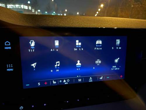

@NGHB81 schrieb am 1. Oktober 2020 um 16:30:17 Uhr:
Ich habe seit knapp 3 Monaten den Octavia als Dienstwagen. Schon in der ersten Woche kamen die ersten Probleme: Ausfall der Assistenzsystem, mal alle zusammen oder einzeln, Bildschirm Schwarz, System startet erst nach mehreren Minuten, Ausfall von Radio, Navi und Freisprecheinrichtung über mehrere Stunden, Ausfall Rückfahrkamera, Telefone verbinden sich nicht, jedes Mal müssen das Dienstliche und Private Telefon gekoppelt werden.
Erster Termin im Autohaus nach einem Softwareupdate keine Besserung.
2 Wochen getestet und wieder zum Freundlichen. Alle Probleme weiter vorhanden.
Steuergerät getauscht. Telefone müssen weiter gekoppelt werden, gespeicherte Einstellungen wie zum Beispiel Klima, Ambientebeleuchtung, Spiegel.... sind immer wieder verstellt.
Verbindung mit Skoda Connect unmöglich, bzw. die Registrierung als Hauptnutzer nicht möglich.
Kommende Woche bringe ihn wieder in die Werkstatt.
Die Fehler kann ich leider bestätigen. Echt schade um das sonst sehr gelungen Auto!
So sah es letzte Nacht, bei mir im Auto aus. 🙁
Na prima...danke aber nein danke.
