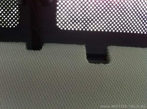

Hallo ,habe gerade bei mir nachgeschaut ,und was sehe ich da,freiligende Kabel für Scheibenheizung und abblendbaren Spiegel
Mein Fzg hat kein Assi
Ja, Scheibenheizung habe ich auch...
schön ist anders, oder ?
Schön ist warlich anders ,somal im Himmel dafür noch zwei einschnitte für die Kabel eingebracht sind , sieht aus wie vom Hobbyschrauber mit zwei linken Händen nachträglich eingebaut
Werde ich demnächts bemängeln ,sollen sich was einfallen lassen.
Also mit der Scheibenheizung hat diese Kabel sicher nichts zu tun. Die wird soweit ich weiß von unten angeschlossen.
Dann wird's bestimmt auf den Spiegel hinauslaufen, oder ?
Habe meinen Händler vorhin auch noch eine Mail geschickt, dass er das bitte korrigieren möge...mal sehen was dabei rauskommt

Doch ,Doch ist die Scheibenheizung ,sind diese Messingfahnen mit Kabelschuhen drauf

so sieht mein Himmel mit Assi I (Titanium 182PS) aus.
Img-0256
Was da so schwierig sein soll eine Abdeckung anzubringen ist mir ehrlich gesagt unverständlich.
Das Bild würde ich mal an Ford schicken und fragen ob das so gewollt ist.
Von wann ist das Bild ?
Hab gehört das da ne Abdeckung eigentlich hinkommen soll und auch auf Anfrage nachgereicht wird.
Dann is gut
