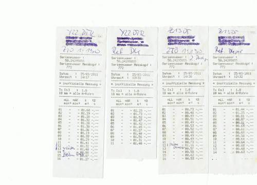

Dann mal her mit dem Nachweis.
Siehe Anhang, dort wurde nach 2T-Öl Zumischung nur kurz um den Block gefahren damit sich der Tankinhalt etwas normalisiert. Da gab es in der kurzen Zeit noch keine Reinigung der Injektoren und trotzdem ist bereits die Tendenz zu erkennen dass die Trübung etwas abnimmt. Wenn die Injektoren nach einigen tausend Kilometern sauberer werden, verbessert sich das ganze auch nochmal deutlich.
Ich habe selber genug Kunden deren Fahrzeuge in Serie bei Volllast deutlich gerußt haben (was nicht normal ist). Die hatten nach der Software-Optimierung dann natürlich erstmal noch mehr Ruß, fingen aber zeitgleich mit 2T-Öl Beimischung an (den ersten Schluck gab es direkt bei mir) und bei ALLEN (durchweg Fahrzeuge ohne DPF) wurde das Rußen innerhalb 1000 bis 2000 km teilweise deutlich(!) weniger. Auch was die Laufruhe betrifft, waren einige total aus dem Häuschen dass der Motor schon ab Kaltstart deutlich spürbar weicher läuft, ohne Leistungsverlust zu haben.
Ich habe 2015 meinen 2.5 DTI gekauft, der rußte bei Volllast deutlich sichtbar im Spiegel. Ich hab dann 1 Liter Liqui Moly 1052 (das reinigt immer noch am besten) gekauft und habe zwei halbe Tanks (~ 40 Liter) mit 500 ml Öl verfahren. Dabei auch öfters Volllast auf der Autobahn da Hitze den Reinigungseffekt bzw. das Lösen von Verkokungen an den Injektoren unterstützt.
Schon bei der zweiten halben Tankfüllung war das Rußen fast nicht mehr vorhanden, nachdem der zweite Tank auch weg war, rußte gar nichts mehr sichtbar, auch mehrere Füllungen später OHNE 2T-ÖL rußte nix. Das kam erst später wieder als ich ihn leistungsmäßig optimiert habe. 😁

Trübung mit / ohne 2T-Öl
