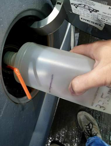

Ich habe eine Likörglasflasche 0,5 Liter mit Markierungen für die entsprechenden Mengen, das ist gar kein Problem das reinzukippen ohne die Metallklappe wegzudrücken. Nur langsam genug kippen, sonst läuft das Öl über den Überlaufkanal ab und tropft hinterm Rad runter.
Da sitzt nichts oben. Das ist die Entlüftung.
Das kann doch garnicht...ich Knall den Hobel immer randvoll mit Treibstoff. Da hab ich es regelmäßig, dass was aus der Klappe kommt. Dann stoppe ich, lasse den Diesel absacken und dann wieder bissl rein, es kommt wieder etwas heraus, ich lasse wieder absacken usw. Und ich hab danach keinen Diesel am Unterboden oder auf der Straße. Die Entlüftung ist doch nur das kleine viereckige Loch unter dem Edelstahl Einfüll Gebimsel....

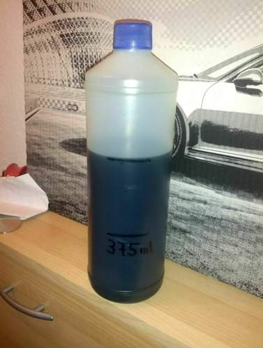

Knickstrohhalme, 200 Stück für 2 Euro zum Tankklappe aufdrücken, ne 1 Liter Flasche (war mal Scheibenfrostschutz drin) passend markiert für zwei 75 Liter Tankfüllungen bei mir (1:200). Dauert keine 30 Sek. dann ist das Monzol im Tank, der Strohhalm wandert direkt an der Säule im Müll.
Bild #209253794
Bild #209253791
Bild #209253792

Ich benutze den Diesel Adapter und habe aus der Chemie ein kleines 300ml Fläschchens das in 50ml Abständen markiert ist. Das ganze ist in 10 Sekunden erledigt.
