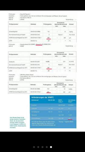

Ich bin mal so frei und hänge den Test aus dem X-Mio.-Seiten-Fred an. 🙂
P. S. : von Nichtschmieren redet glaube ich niemand, es geht um schlechtere Schmierung.
Und unten im Bild seht ihr was der Grenzwert ist 😁
Keine gute Quali. Dann hier rein schauen. Das Bild kommt direkt am Anfang.
https://www.motor-talk.de/.../...takt-oel-zum-diesel-t4199949.html?...

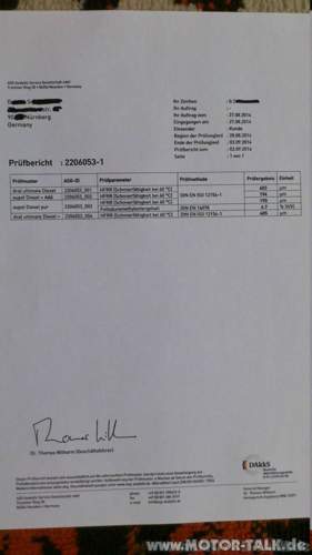

Der Grund wieso Ultimate nicht schmiert liegt an dessen chemischer Zusammensetzung. Ansonsten zitiere ich mich mal selbst. 😁
@tommy_c20let schrieb am 6. Juni 2017 um 09:09:39 Uhr:
Wie gesagt, Bosch schreibt in den Specs zu den aktuellen Pumpen von einem empfohlenen HFRR-Wert von 330 µm oder weniger um die spezifizierte Lebensdauer zu erreichen. Und die Lebensdauer sind keine 300 tkm. 😉Da ist ein Ultimate mit ~400 µm also schon hart an der Grenze (fehlen auch nur noch ~ 60 µm zur tatsächlichen Spezifikationsgrenze) und jede Möglichkeit, den Diesel schmierfähiger zu machen, ist willkommen. Da ist Standard-Diesel + 2-Taktöl mit um die 200 µm schon eine deutliche Verbesserung.
Wer sein Auto mit 150 oder 200 tkm verkauft wird evtl. auch ohne Beimischung problemlos durch kommen. Und die Leasingautofahrer interessiert das Thema vermutlich auch nicht. Aber wer vor hat auch die 300 tkm in seinem selber bezahlten Fahrzeug voll zu machen sollte sich ggf. überlegen was er tankt. 🙂
Bessere Schmierung der Pumpe bedeutet ja auch dass diese leichter läuft was bedeutet dass sie dem Motor weniger Leistung wegnimmt, auch wenn das nur geringfügig ist. Außerdem gibt es ja noch mehr Dinge die Ölgeschmiert sind. Bei mir hatte sich z.B. der Ölwechsel vom Automatikgetriebe und Differenzial gut bemerkbar gemacht, der Verbrauch sank um fast einen halben Liter im längeren Schnitt.
Im Bild von E61_alexis10 hatte Aral selber noch einen HFRR vom 330 µm angegeben, der Screenshot ist aber schon 15 Jahre alt, irgendwas um 2006.
Mittlerweile (auch schon wieder einige Jahre her) haben sie diese Angabe etwas erhöht:
Lubricity (wsd 1.4) nach DIN ISO 12156 T.1: µm 346
Quelle: https://www.motor-talk.de/.../Attachment.html?attachmentId=752979
