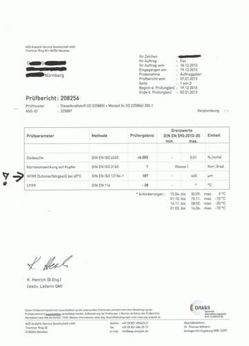

Es gab ja schon ein paar Laboruntersuchungen zum Thema Schmierfähigkeit (HFRR) der verschiedenen Kraftstoffe:
Aral Ultimate: 403 µm
Aral Ultimate + 2T: 405 µm
Liegt vermutlich im Bereich der Messunsicherheit, also kann man zum Thema Schmierung sagen, dass 2T-Öl bei Ultimate nichts ändert. Dennoch wird der max.-Wert der Dieselnorm DIN EN 590 von 460 µm auf jeden Fall eingehalten.
Weitere Messwerte: (Quelle)
Dieselkraftstoff: 209 µm
Dieselkraftstoff + 2T-Öl: 187 µm
OMV MAXX Motion Diesel (Premiumdiesel): 269 µm
Und HIER ein Bild von zwei Injektoren vom User kiaora.
Nr. 1 nach 42.000 km mit 2T-Öl und Nr. 2 nach 5.000 km mit 2T-Öl gefahren.
Fazit für mich: es spricht das ein oder andere auf jeden Fall für 2-Takt-Öl, dagegen eher wenig bis gar nichts. Ein 5 Liter Kanister 2-Takt-Öl reicht für ca. 15-20 Vollbetankungen, das sind weniger als 2 € Mehrkosten pro Tankfüllung. Bei Ultimate im Vergleich sind wir bei 7-8 € Mehrkosten pro Tankfüllung.

Zur (schlechten) Schmierfähigkeit von Aral Ultimate gab es mehrfach Labortests. Auch dass dieses auf die Zugabe von 2-Takt-Öl (im 1. Bild die Zeile mit "+") absolut null reagiert und seine Schmierfähigkeit grenzwertig bleibt.
Bosch wünscht sich für seine Pumpen und Injektoren übrigens einen HFRR von 330 µm oder besser.
Schmierfähigkeit Aral Ultimate

Braucht man nichts weiter zu sagen ! Wer das Ultimate tankt tut dem Motor nichts gutes und vor allem dem Portmonee nichts.
Sehe ich nicht so. Die Grenzwerte werden schließlich eingehalten. Ob nun die bessere Schmierung überhaupt notwendig ist, weiß wohl auch niemand so genau, oder?
Wie gesagt, Bosch schreibt in den Specs zu den aktuellen Pumpen von einem empfohlenen HFRR-Wert von 330 µm oder weniger um die spezifizierte Lebensdauer zu erreichen. Und die Lebensdauer sind keine 300 tkm. ;)
Da ist ein Ultimate mit ~400 µm also schon hart an der Grenze (fehlen auch nur noch ~ 60 µm zur tatsächlichen Spezifikationsgrenze) und jede Möglichkeit, den Diesel schmierfähiger zu machen, ist willkommen. Da ist Standard-Diesel + 2-Taktöl mit um die 200 µm schon eine deutliche Verbesserung.
Wer sein Auto mit 150 oder 200 tkm verkauft wird evtl. auch ohne Beimischung problemlos durch kommen. Und die Leasingautofahrer interessiert das Thema vermutlich auch nicht. Aber wer vor hat auch die 300 tkm in seinem selber bezahlten Fahrzeug voll zu machen sollte sich ggf. überlegen was er tankt. :)
