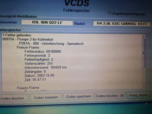

Ich poste es einfach mal hier, weil ich gerade nochmal ausgelesen hab. Meint ihr der Kühlmittelpumpenfehler ist kritisch? Hatte ich als das Auto neu war schon paar mal.
Nein solange alles im KI auf Normal gezeigt wird, würde ich das ignorieren. Mal angenommen jemand hat dasselbe Problem, besitzt aber kein VCDS. Was tut er? Genau, er fährt einfach weiter :-) Die Motorlampe Grün oder Rot leuchtet auf wenn etwas wirklich kritisch ist, ansonsten ist es gut zu beobachten, aber zu gut um zu intervenieren
