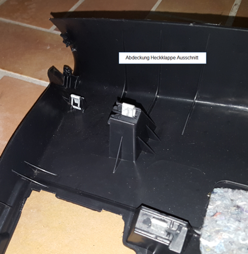

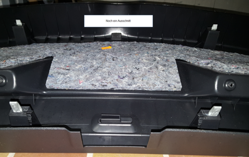

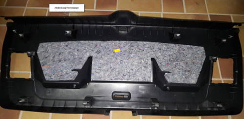

So, ich habe es auch so hinbekommen. Alles frei gelegt und Leitungssatz Kabelsatz 5K6971148BF ausgebaut. Wollte zuerst nur die Antennenkabel aus der Durchführung raus ziehen, ging aber nicht. Sind so umwickelt das nur alles raus geht, also habe ich den Kompletten Strang incl. Tülle raus geholt.
Beide Antennenkabel waren in der Durchführung mehrfach gerissen. Der Wasserschlauch ist bei dem Versuch erst nur die Antennenkabel raus zu ziehen auch kaputt gegangen. Also musste ich auch noch die 3. Bremsleuchte ausbauen. Hat mich Stunden gekostet bis dahin zu kommen (bin ja nicht vom Fach). Das ist für einen Laien ne Aufgabe wo man mal nen Tag einplanen kann 🙂 . Werde nun den Original Kabelstang für 79 Euronen kaufen und dann hoffentlich wieder alles zusammen kriegen.
Anbei mal ein paar Bilder nach Ausbau des Kabelstangs, auch von den demontierten Teilen, damit sich jemand der auch daran will ein Bild machen kann wie die Verrastungen ect. aussehen. Vielleicht hilfts ja einem.
Viel Spaß
