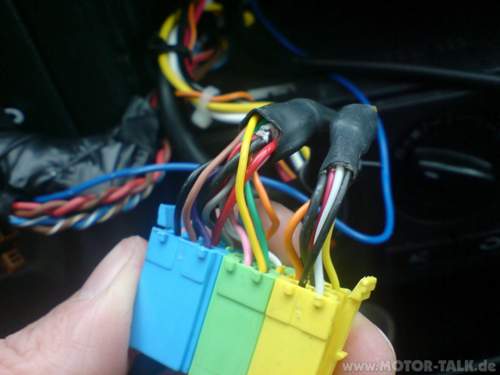

Hab noch immer das Drehzahlabhängige surren, allerdings nicht wenn der grüne und der blaue Stecker ab sind. Dh, mit dem Verstärker (gelb) ist alles OK. Massenproblem tritt auch nur dann auf, wenn die 2 (blau und grün) am Radio (Alaska/Heidelberg ´2002) stecken. Hab mal wieder alles raus und wieder eingebaut, Massefehler kommt wieder (Licht hell und dunkel beim warnblinken), Surren ist besser geworden. Aber mir ist mal was tolles aufgefallen: siehe Bild.
Der originale Kabelbaum vom Interface hat freiliegende +Kabel. Gut, nen Kurzschluss wird es so nicht geben, bin aber total von Blaupunkt entäuscht.
Meine Konsequenz: nie wieder Blaupunkt...

Dann reklamier das Teil doch einfach mal.
ohh, ich ärgere mich schon über 2 jahre mit dem teil rum, anfangs wenn es frisch angeschlossen ist, surrt auch nix, erst nach 3-5 monaten... Schade, für Blaupunkt...
