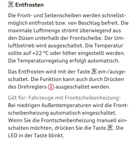

Hier mal ein Screenshot aus der Betriebsanleitung, ist wie beim A4 B9.
Entfrosten
Dasselbe steht auch in der Anleitung vom A/S/RS5. Wieso schaut da keiner rein? 😉
Vielen Dank!

Ihr erkennt es an zwei Punkten:
1. Der Knopf Frontscheibe Abtauen blinkt wie weiter oben beschrieben.
2. Im Cockpit gibt es einen Menüpunkt Komfortverbraucher. Dort wird die Frontscheibenheizung (genau wie Spiegelheizung, Sitzheizjng, Klima,...) aufgelistet wenn aktiv, was bei Temperaturen unter +10C bei mir immer für 3-4 Minuten der Fall ist.
