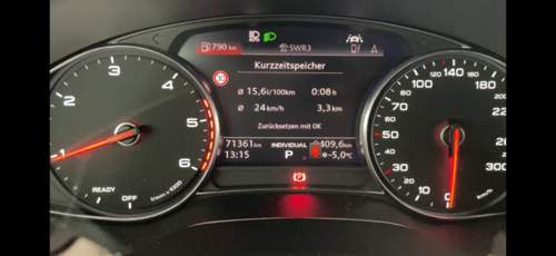

@Frequentdriver schrieb am 24. Oktober 2018 um 03:36:54 Uhr:
Ihr erkennt es an zwei Punkten:
1. Der Knopf Frontscheibe Abtauen blinkt wie weiter oben beschrieben.
2. Im Cockpit gibt es einen Menüpunkt Komfortverbraucher. Dort wird die Frontscheibenheizung (genau wie Spiegelheizung, Sitzheizjng, Klima,...) aufgelistet wenn aktiv, was bei Temperaturen unter +10C bei mir immer für 3-4 Minuten der Fall ist.
kannste vielleicht mal n foto machen von der anzeige? mein freundlicher sagt das steht nich seperat aufgelistet sondern läuft unter klimatisierung. meine scheibe wird auf jedenfall nicht abgetaut wenn defrost blinkt
Wird schwierig das zu dieser Jahreszeit zu überprüfen. Es wird auch berichtet, dass mit dem FL oder neueren MJ diese Anzeige nicht mehr vorhanden ist. Hast Du denn den Ausstattungscode 4GR auf deiner Liste stehen?

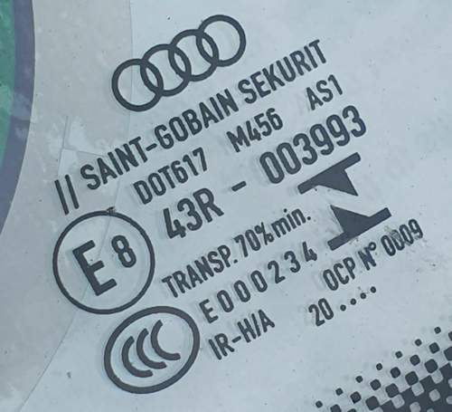

An der Typennummer der Scheibe selbst kann man es ggf. auch erkennen :confused:

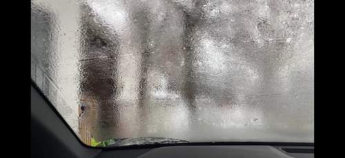

Falls das noch jemanden interessiert:
Bei meinem A6 C8 wurde vor kurzem die drahtlos beheizbare Frontscheibe wegen Steinschlag getauscht. Ich war mir unsicher, ob die neue die richtige, auch beheizbare war. Ich konnte es bis jetzt nicht eindeutig erkennen. Heute habe ich es bei gefrorener Scheibe versucht. Leuchtanzeige blickt, wie sie sollte und die Scheibe wird großflächig und gleichmäßig aufgetaut; innerhalb 1 Minute. In der Komfortverbraucheranzeige wird die Zuschaltung unter „Klimatisierung“ angezeigt, wo der Verbrauch deutlich steigt.

Eigentlich erkennt man eine beheizbare Scheibe an den auf ihr vorhandenen Symbolen / Kürzeln. Würdest du ein Bild davon hochladen?
