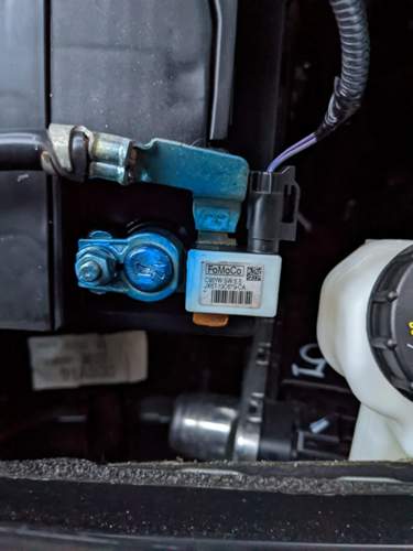

Hallo zusammen, auch bei mir die gleichen Probleme. Bereits die zweite Batterie (auf Garantie bei 19.000 km gewechselt) und jetzt bei knapp 40.000 km das gleiche Spiel. Batterie muss pausenlos nachgeladen werden, keine Komfortfunktionen verfügbar, etc..
Was neu ist und wo ich auf eure Erfahrungen baue, ob der temporäre Ausfall der Klimaautomatik ebenso mit dem Batteriemanagement zusammen hängen kann. Aktuell auf der Urlaubsfahrt in das nicht gerade kühle Kroatien, funktioniert die Klima wenn sich der ST mit mindestens 80 km/h bewegt. Im Stau läuft sie noch ein paar Minuten nach, dann schaltet sich der Kompressor ab und bläst die Warmluft von außen in das Fahrzeuginnere. Ist der Stau vorbei (und die Lichtmaschine lädt wieder stärker die Batterie?!?) läuft der Kompressor wieder an.
Ich habe schon wieder einen Termin in der Werkstatt gemacht und möchte gern mit euren Rückmeldungen dem üblichen Kommentar "So etwas hatten wir noch nie" vorbauen. Lieben Dank
Ja,wenn der Ladezustand der Batterie zu niedrig ist,wird die Magnetkupplung des Klimakompressor nicht angesteuert. Hast du denn schon alle Maßnahmen die ich hier mehrfach beschrieben habe ausführen lassen!?
-richtiger BMS Sensor mit CC am Ende verbaut und konfiguriert im Karosseriesteuergerät BCM ??
-Software des BCM, TCU, ABS usw. ist aktuell?
-Zielladung mit Erweiterter Lizenz FORScan auf 85% eingestellt?
-Handschuhfachbeleuchtung wird abgeschaltet?
Besten Dank für die schnelle Antwort. Der Batteriesensor scheint schonmal (Anhang) nicht der Richtige zu sein. Software und Zielladung muss ich versuchen in der Werkstatt zu klären. Handschuhfach hatte ich dank der Hinweise hier im Forum schon gecheckt, die Beleuchtung schaltet beim schließen ab.

Eine Frage noch, hat der ST den gleichen BMS Sensor wie die anderen Motorvarianten oder gibt es hier noch etwas was beachtet werden muss?
Er hat den gleichen wie die anderen.

Hallo Mechanic74, ich möchte mich nochmal für die Hinweise bedanken. Batterie wurde getauscht, der richtige BMS Sensor nach einigen hin und her mit der Werkstatt getauscht und die Software aktualisiert. Das war vor zwei Wochen und bis jetzt TOI, TOI, TOI. Leider kein günstiges Vergnügen (knapper Tausender) aber jetzt scheint das Problem gelöst und er fährt wie er fahren sollte. VG
