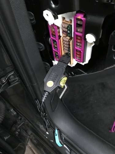

Dieses schwanken was hin und wieder Auftritt das irgendetwas den ruhestrom hochzieht auf 5-6A ist seitdem das Steuergerät weg ist nicht mehr bzw stehe jetzt seit ca 30 min an dem Multimeter und bis auf einmal das die busruhe auf 0.07a hochging war nichts mehr derartiges unnormal hohes.
Ich werde das Steuergerät gleich nochmal einbauen und dann nochmal mit dem Multimeter dran und messe wie sich das Verhält dann hab ich auf jeden Fall Gewissheit.
Dass du das Steuergerät schon ausgebaut hast, hattest du nicht geschrieben. Dann ist doch jetzt klar, dass es der Stromdieb ist. Aber baue es ruhig nochmal ein und schau, was der Ruhestrom dann macht.

Nachtrag:
ich habe mir übrigens einen KFZ-Amperemeter gekauft, der über die Sicherungsplätze den Strom misst. Man muss nur die Sicherung dafür ziehen, ins Messgerät einlegen und kann dann den (Ruhe-)Strom direkt ablesen. Der Messbereich umfasst zwar nur Ampere, aber Stromfresser ab 0,1 A sollte man damit finden können.
https://www.amazon.de/.../ref=sr_1_6?...
Amperemeter-Sicherungskontakt
Amperemeter-Sicherungskontakt-

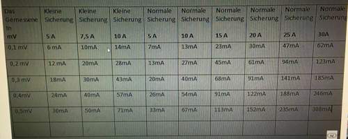

So Steuergerät eingebaut wieder mit dem Multimeter dran busruhe gemessen und keine 10 min später ging das Multimeter wieder hoch auf an die 5A.
Die Sicherung von dem BEM hab ich mit den Einstellungen 200mV gemessen und mein Multimeter zeigt nach der busruhe schwankend 00.0-00.1mV bei ausgebautem Steuergerät
Bei eingebautem Steuergerät hat das BEM schwankend 00.5-01.1mV nach busruhe gezogen.
Nachtrag: gibt schon faszinierende Werkzeuge. Danke den werde ich mir auch bestellen ist sicherlich einfacher als mit dem Multimeter immer Rum zu eiern.

1mV entsprechen 6mA bei einer 5A Sicherung, also ab 4-5 mV ist man über den zulässigen 50 mA. Bei größeren Sicherungen ändert sich das wieder - siehe Anhang.
Umrechnung-mv-in-a
Es kommt auch drauf an mit was für einem Multimeter mann misst!
Bei einem "Baumarkt" Multimeter würde ich mich bei so geringen Spannungen nicht drauf verlassen!
Klar, teure Messgeräte von Fluke usw. messen sicher genauer, aber gewisse Messgenauigkeiten müssen die billigen Baumarktdinger auch einhalten, um eine Zulassung zu bekommen.
https://www.digitalo.de/.../...-03S-Flachsicherungstester-LCD.html?...

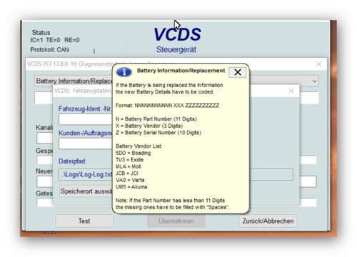

@Zatox00 schrieb am 23. Januar 2024 um 16:56:37 Uhr:
Vom Vorbesitzer wurde eine Batterie wurde bei Audi selber angelernt.
Und die nächste von mir dann via Anleitung und VCDS von mir selber.
Im Fehlerspeicher steht sonst so auch nichts auffälliges nur von dem BEM das er Verbraucher wegegeschaltet hat.
Und klar die ganzen Fehler wenn die Geräte kein Strom mehr bekommen haben.
Hallo, wie lernt man Batterie an? Danke ;)
@clk-ldk
User Atomickeins hat eine wunderbare Anleitung erstellt.
Da steht alles nötige drin.
schrieb am 6. Oktober 2022 um 12:37:07 Uhr:
VG
@Zatox00 , @clk-ldk :
so gern ich das auch hätte, aber ich möchte mich nicht mit fremden Federn schmücken. Die Anleitung ist vom User Funeral (hat MT wohl verlassen) und ich habe die nur zur Verfügung gestellt. Da steht auch die Codierung fürs Anlernen drin, aber nur für den VFL (Adresse 61), beim FL muss man in die Adresse 19 gehen (siehe Bilder).
