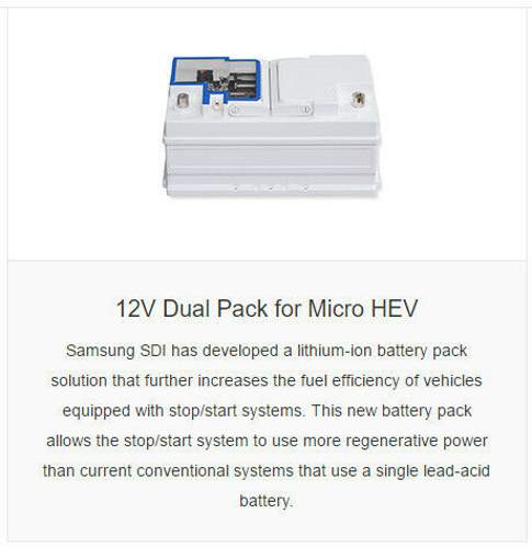

Die Bleibatterie, ob EBF oder AGM wird bald Geschichte sein:
Hier die Entwicklung von SAMSUNG SDI:
Samsung-sdi
@petermaxi schrieb am 11. Januar 2017 um 17:57:37 Uhr:
Als Starterbatterie für reine Verbrenner nicht, aber für die Hybrid-Fahrzeuge.

Wer englisch lesen kann ist im Vorteil !
This new battery pack allows more regenerative power than a single lead-acid battery = als eine einzelne Bleibatterie.
Das Bild zeigt die typische Form einer Starterbatterei. 😛
Früher war es zumindest so, dass Lithium Akkus mit Minusgraden nicht so gut zurechtgekommen sind, aber da wird sich in der Entwicklung sicherlich auch etwas getan haben. Mal schauen, wenn so etwas marktreif ist und alte Autos werden sicher weiterhin Blei-Akkus bekommen.
Eine HEV ist eine Antriebsbatterie!

Die Bild-Unterschrift unter der LI-Ionen Batterie von Samsung SDI lautete: Für MICRO HEV
Man muß schon genau lesen.
Und hier die Definition von MIcro HEV:
A micro HEV is a vehicle with an integrated alternator/starter that uses start/stop technology. Start/stop technology is where the vehicle shuts down the engine at a complete stop and then restarts when the driver releases the brake pedal. During cruising, the vehicle is propelled only by the internal combustion engine. Typical fuel efficiency increase is around 10% compared to a non-hybrid. Examples of micro hybrids on the road today are the BMW 1 and 3 series, Fiat 500, SMART car, Peugeot Citroen C3, Ford Focus and Transit, and Mercedes-Benz A-class.
Anbei ein Dokument aller HEV-Levels. Zum Studieren.😉
Ein Link für Advanced Automotive Technology: CAAT
Wollen wir wetten dass die im reinen Verbrenner nicht kommt?
