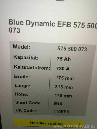

Eine Varta 75Ah (E46) würde auch gehen, weil das Batteriefach durch ein Distanzstück (hinten) künstlich verkürzt wird. Die E46 ist 315mm breit. Die Höhe und Tiefe (jeweils 175mm) würde auch passen.
Nur hat diese Batterie so viel Leistung, dass sie mit Focccus in der Konfiguration geändert werden sollte. Ansonsten wird nämlich nur eine 60Ah geladen und 15Ah werden verschenkt.

Diese hatte ich mal ausgesucht.
Eceaab89-8d8a-4af5-b321-24d2a1b7e153
meinst die:
https://www.ebay.de/itm/401053497920

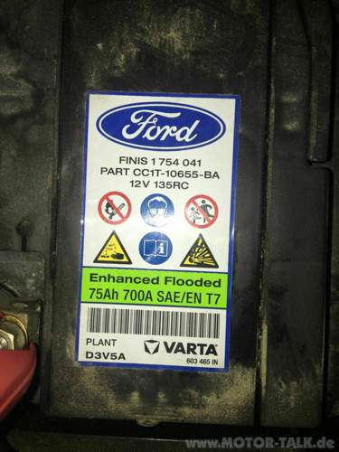

@MaxMax schrieb am 8. September 2018 um 16:37:31 Uhr:
meinst die:
Ja das ist sie. Bei mir ist ne stärkere drin wegen der standheizung
