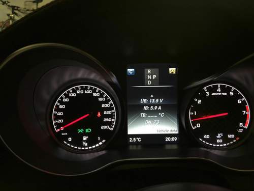

Hallo!
Meine C-Klasse (C200d T-Modell) ist 6 Monaten alt...
Seit einigen Tagen erwartet mich bei jedem einsteigen die Meldung: „Motor starten s. Betriebsanleitung"???
Die Batteriewerte sind:
UB: 14,8 V (12,1V wenn Motor nicht läuft)
IB: 3,1 A
TB: 6°C
BN: 66 (wariert zwischen 0 und 66)
Weiß jemand was das bedeutet?

mal eine Frage, kann jeder diese Werte anschauen? Wenn ja, wo muss ich denn in welches Menü rein?
Siehe oben.
@Noris123 schrieb am 7. Januar 2019 um 11:21:22 Uhr:
- Zündung auf „1“ (1x drücken)
- KI auf Tageskilometer
- erst „Hörer ab“ dann „OK“-Taste zusammen ca. 5 Sek. lang drücken
- Fahrzeugdaten

ist ein UB Wert 13,5V normal?
Ist etwas kaputt oder?
Batterie wurde auf Banner AGM gewechselt.
BN ist zwischen 70-80 und es gibt keine Meldung.
