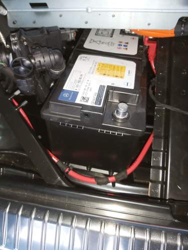

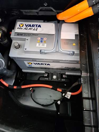

Batterie ist schon lange drin... Datum des Einbau steht mit Edding auf der Batterie.
Falls ich es nicht erwähnt habe, bei mir ist die 12 Volt Batterie im Kofferraum unter dem Ladeboden und die originale ist 92 Ah.
Beide haben 850 EN , also gleiche Werte.
Hänge mal 2 Bilder an.
Meine Batterie war nur 1,5 Jahre drin und super gut.
Ich habe sie gewechselt, weil ich ja einen Versuch mit neuen Akkus in der Hochvoltbatterie gemacht habe.
Die 12 Volt Batterie sollte meine Testergebnisse nicht verfälschen... deshalb "neu".
Mir ist übrigens nichts in WIS bekannt, warum die neue Batterie gescannt wird.
Noch gibt's hier im Wis nur 1 Dokument zum Thema Batteriewechsel.
Darin wird nur erläutert.... bitte Stromdurchsatz der alter Batterie Reset machen, damit das BMS weiß, neue oder andere Batterie drin und gleich mit dem nächsten Start neue Daten in den Ringspeicher schreibt.
Mir ist bis zum W205 kein Fahrzeug bekannt, wo Parameter der Batterie eingegeben werden, wie bei anderen Fahrzeugmarken.
Gruß Gerd
