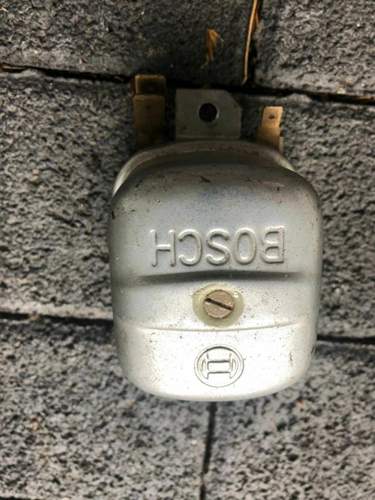

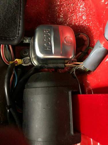

Wie wäre es mal mit einem Foto von Lima, Regler und Anschlüssen? Dann könnten hier mal genauere Ratschläge für das Vorgehen gegeben werden. Ich kenne einen Fall da wurde das Relais für die beheizbare Heckscheibe für einen Limaregler gehalten.... ;-)

Hallo alle, hier mein Feedback. Es sieht so aus, das es der Regler war. Ich habe jetzt einen neuen Bosch Regler verbaut nachdem die Lima überprüft und für ok befunden wurde. Die Anschlüsse des neuen Reglers werden verschraubt und nicht gesteckt. Zusätzlich wurde ein Massekabel an den Regler gelegt. Die reine Verschraubung reichte mir nicht aus. Anbei ein Foto des neuen und alten Regler. Bisher funktioniert alles. VG Peter
