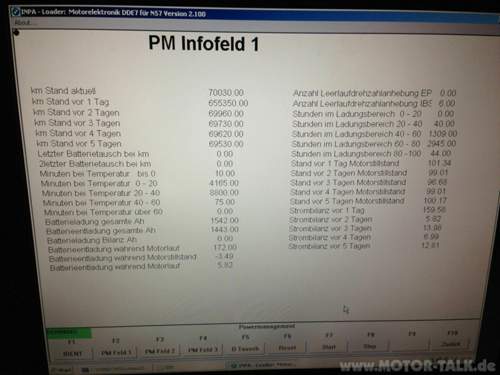

Original geschrieben von patriwag
Neucodierung bei Batteriewechsel? Was muss denn da neu codiert werden?
Da wird dem IBS mitgeteilt, wieviel Kapazität (Ah) die neue Batterie hat, dann ein IBS Reset gemacht. Das IBS überwacht alle Ladezyklen und die Temperaturen der Batterie ständig, worauf die beste Ladekurve der Batterie errechnet wird und auch ermittelt werden kann, wann die Batterie am Ende ist. Mittels INPA kann man schön auslesen (s.Bild), wir lange die Batterie bei welcher Temperatur war, wieviele Ladezyklen erreicht sind und wann/wielange die Batterie in verschiedenen Ladezuständen war. Das muss bei neuer Batt. natürlich zurückgesetzt werden, sonst wird die neue nicht effizient ge-/entladen.

Warum? Batterie tauschen, dann mit INPA rücksetzen, amen.

Woot. Super. Esys und Kabel hab ich und Shawn hat mir auch schonmal geholfen. Ich ping den mal an wegen INPA. Danke für den Tipp.
Vielleicht kannst du uns dann ja hier erklären, was zu tun ist. ESYS und Kabel hab ich ja auch bereits. Was es mit dem INPA auf sich hat würde ich gerne wissen. Sehe es nicht ein, irgendwann in einer Werkstatt > 400€ für einen Batteriewechsel zu zahlen, wenn man das auch selbst machen kann.
INPA ist ein Diagnoseprogramm von BMW. Man kann damit:
- alle Fehlercodes aller Steuergeräte in Klartext auslesen und auch löschen
- alle Steuergeräte direkt ansteuern und so testen (z.B.: Abblendlicht nur links einschalten, Tankuhr auf 50% setzen, Werte aller Temperaturfühler und Drücke am Motor live auslesen, DPF Reinigungsintervalle auslesen, ...)
- in verschiedenen Steuergeräten Parameter zurücksetzen (Batterieüberwachung, adaptive Getriebesteuerung, Motorsteuerung, Fensterheber neu initialisieren, ...)
Wie es zu bedienen ist, erklärt sich nach der Installation von selbst. Ich rate nur, die Finger vom Airbag Steuergerät zu lassen.
