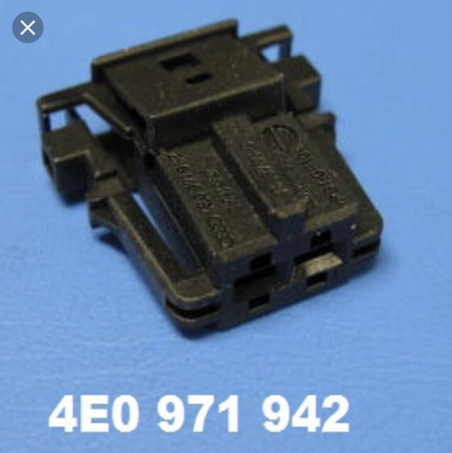

kann mir jemand die Teilenummer für die passenden Pins für den Stecker nennen? Sind wohl power timer, aber ich weiss nicht welche Größe...
Die Stecker sind für die vorderen Lautsprecher in den Türen. Hier ein Bild mit der Teilenummer:
Img-6865
MCP 2.8 Buchse 1,5mm2 - 000 979 242 E
