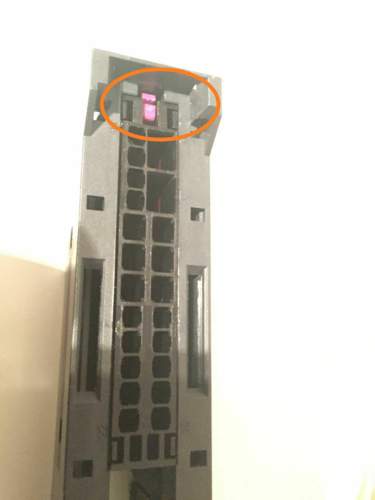

Bild 2+3. wie bekomme ich diese Schiene innerhalb des 32 poligen Streckers raus? An der Seite ist ja ein lila Teil, was sehr wahrscheinlich dafür verantwortlich ist, dass der Stecker im Gehäuse festgehakt wird, aber leider habe ich kein Plan, was ich tun muss um diesen aus dem Gehäuse zu entfernen.

Dann wollen wir mal. Das lila Teil ist die Verriegelung. Die musst du einfach nur nach aussen verschieben, geht etwas stramm.
Für das 32 polige MCP Flachkontaktgehäuse brauchst du
2x MCP 4.8 Buchse 4,0mm2 000 979 308 E
6x MCP 2.8 Buchse 1,5mm2 000 979 242 E
14x MCP 1.5 Buchse 1,5mm2 000 979 255 E
