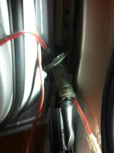

nachdem ich mein MMI3GP im MJ 2010 am laufen habe, habe ich mir mal wieder ein neues Projekt vorgenommen:
Ich will in meiner 8K Limo das B & O nachrüsten. Es gibt zwar bereits einige Threads wo auch einiges steht aber etwas durcheinander gewürfelt und eine richtige Anleitung mit Fotos habe ich nicht gefunden. Deswegen werde ich mal versuchen alles gut zu dokumentieren und zu fotografieren. In der Hoffnung dass es anderen helfen kann.
Der jetzige Sound ist das ganz normal Lautsprechersystem und nicht das ASS.
Hab mir gestern auf Ebay ein Komplettset aus Lautsprechern, Verstärker und Blenden für die Limo geschossen.
Jetzt fehlen wir noch die Verkabelung, der LWL Y-Kabel von Kufatec(Schon bestellt), Mikrofon(TN?) + Kabel, neue Hutablage (oder kann man die selber zurecht machen???), der 32 polige Stecker(TN?) + Pins(TN?) für die LS-Anschlüsse und den andern Stecker im Verstärker(TN?)--> was auch immer da angeschlossen wird??? Meine jetzige Vermutung ist mal das Mikro (TN?).
Ich bin noch auf der Suche nach einem Stromlaufplan der ganzen Geschichte. Habe keinen Erwin Zugang. Vllt kann mir da einer weiterhelfen.
Ich brauche noch die Teilenummer der Pins und der Stecker im Verstärker.
Zusätzlich frag ich mich welchen Querschnitt welches Kabel hat.
Mich würden auch mal ein paar Fotos von Leuten mit B&O in der Limousine interessieren vom Subwoofer und der Hutablage. Dazu hab ich nicht viele Infos/Bilder gefunden.
Zur Pinbelegung des 32 poligen Stecker habe ich unterschiedliche Angaben gefunden. Was ist denn nun das Richtige?

Ich habe alles wieder zusammengesetzt und bin vom Resultat begeistert . Vielen Danke an alle. Anbei die letzten Bilder
Img-3268
Img-3269
Img-3272
+12

Kompliziert ist es eigentlich nicht. Codierung war keine 5 Minuten Dank der grossartigen Hilfe hier im Forum. In der Gatewayverbauliste den DSP hinzufügen und die Radioeinheit codieren. Das wars auch schon.
Es ist viel Aufwand, da ich einiges zerlegen muss. Es ist es mir auf jeden Fall Wert.
Da ich kein ASS verbaut hatte musste ich eh fast alle Kabel neuziehen. Also jeden Ls-Kabel nach hinten in den Kofferaum gelegt und beschriftet. Der Stromlaufplan vom :-) hat dan exakt beschrieben was auf welchen Pin kommt. Dabei muss man sich nur konzentrieren um keine Fehler zu machen. Das ist eigentlich das komplizierteste. Ich habe meinen Bruder gebeten mir beim Löten zu helfen, weil das zum Festhalten sehr praktisch ist und er so kontrollieren konnte welchen Pin ich gerade lötet, ob das auch alles korrekt war. Da ist ein 2. Paar Augen hilfreich meiner Meinung nach.
Ich bin vom Resultat begeistert. Mir gefällt der Ton auch besser als im Avant muss ich sagen. Liegt vllt am Subwoofer auf der Hutablage
