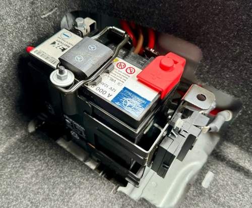

Hallo, wo sitzt die Backup batterie beim w222 bj2014 und kann man eine gute vom Zubehör nehmen?
Wo die sitzt weiß ich leider nicht. Namhafte Batterien kannst du ohne Bedenken im Netz zum halben MB Preis kaufen.

@maxbelde schrieb am 10. Dezember 2018 um 16:03:32 Uhr:
moin moin
wer kann mir helfen.
wo finde ich die Backup Batterie beim GLK 220 cdi
vermutlich im Kofferraum unter der Abdeckung rechte Seite, ohne es genau zu wissen. Hier ein Bild (auf der verlinkten Seite nach unten scrollen)
https://www.xn--80aeatqv1al.xn--p1ai/.../...v-mercedes-glk-220-cdi.htm
Moin,
ich habe folgende Backup Batterie gekauft, da meine Originale (12V 12Ah 200A) nach fast 10 Jahren kaputt ist..
Batterie VARTA TX14-BS / YTX14-BS AGM geschlossen,
12V|12Ah|CCA:200A (152x88x147mm)
Habe diese aufgrund der Maße genommen.. die o.g. 14Ah ist nämlich 1cm höher und ich bin mir nicht sicher ob das mit dem Bügel welcher die Batterie hält funktioniert..
Hier Bilder dazu.. vom S212 Mopf Bj. 2914 mit Backup Batterie im Kofferaum:
