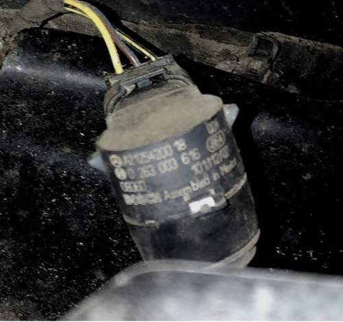

Wenn es nur auf einer Seite auftritt( zB. nur vorne links / hinten rechts.) Kann es auch an den Sprengringen (Gummiringen zwischen PU Haut und PDC Sensoren) liegen. Wenn die kaputt gehen kommt es auch gern zu Falschmeldungen in der Anzeige. Winter wär dafür ja eine gute Zeit. Also wenn es dauernd passiert und es keinen Hinweis wie Verschmutzung oder Wasserschicht gibt, kann man ja mal seine Sensorengummis genauer angucken.
Habe ich bei meinem Kombi auch dann und wann mal, besonders dann wenn es Morgens kälter ist (6 - 7 Grad). Ich denke einfach das er dann maulig ist, weil er los muss 😉

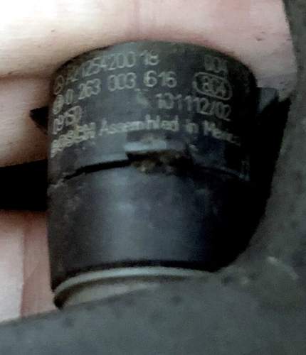

Die Sensoren der PDC sind an der Rückseite mit Gummi o.ä. Material abgedichtet. Diese Dichtmasse haftet nicht immer so wie es eigentlich sein sollte. Dadurch kann bei nasser Fahrbahn Feuchtigkeit in das Innere des Sensors eindringen. Ebenso trocknet diese Feuchtigkeit wieder bei entsprechender Aussentemperatur. Dieser Wechsel zwischen feucht und wieder trocken erklärt eine mögliche Ursache der sporadischen Ausfälle der Parktronikfunktion. Hier Bilder eines geöffneten Sensors vom W211 auf dem deutlich Korrosion im Inneren des Sensorelektronik zu erkennen ist.

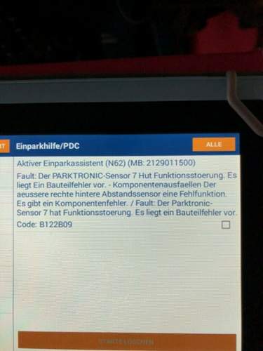

Mon zusammen,
ich habe Probleme mit der PDC hinten beim S212.
Laut abgelegtem Fehler ist es Sensor 7. Hinten rechts. Weiß jetzt aber trotzdem nicht ob damit Fahrer oder Beifahrerseite gemeint ist. Kann mir jemand helfen?
Stefan
