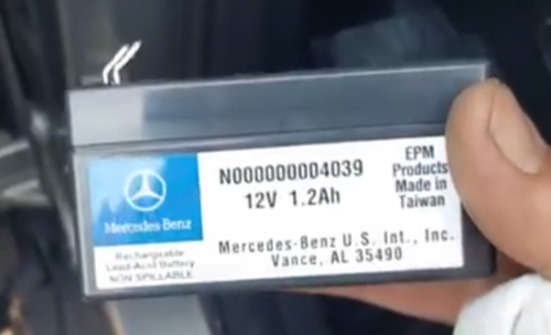

Es ist ganz einfach:
Die Stützbatterie haben alle BR212 mit Start-Stopp-System, ist ein 14 Ah AGM-Blei-Akku im Kofferraum verbaut, bis dieser irgendwann (2016?) durch einen Kondensator ersetzt wurde.
Die Backup-Batterie wird nur bei Fahrzeuge ohne Start-Stopp mit Automatikgetrieben und Direct-Select-Wählhebel (Ganghebel am Lenkrad) verbaut, ist ein 1,2Ah Akku und befindet sich links im Armaturenbrett.
Fahrzeuge mit Stützbatterie haben keine Backup-Batterie.
Ein Defekt der Backup-Batterie wird im KI angezeigt "Backup Batterie Störung"
Ein Defekt der Stützbatterie wird durch Ausfall der Start-Stopp-Fähigkeit gekennzeichnet und manchmal durch Ausfall von Assistenzsystemen. Wahrscheinlich ist es auch, dass MB die Fehlermeldung "Backup Batterie Störung" auch benutzt (was zur Verwirrung führt).

Ja klar:
www.motor-talk.de/.../...-armaturenbrett-selbst-tauschen-t6480531.html
Als Ersatz wird ein Akku für Standby-Anwendungen (z.B. Alarmanlagen) verwendet. Der Kollege hat 8,99 Euro bezahlt. MB will >60 Euro für den Akku.
