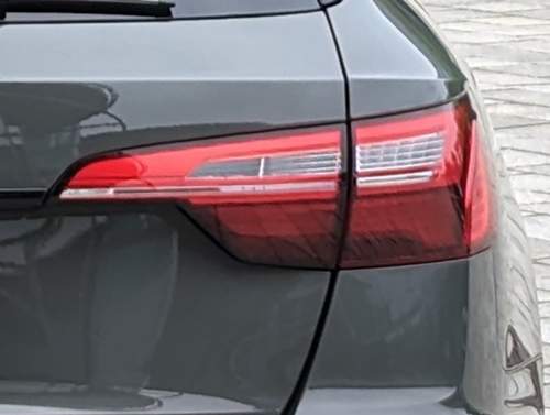

ich würde gerne meinen B9 Avant mit EZ 10/23 auf die Rückleuchten vom aktuellen RS4 umbauen. Geht das mechanisch (die RS4-Rückleuchten werden ja mit so einer schwarzen Belüftungsattrappe verbreitert)? Und geht es auch plug and play, oder muss man irgendwas codieren? Das Auto hat noch Garantie, deswegen möchte ich nichts an der Codierung bzw. Software ändern. Momentan hat das Auto die Basis-Rückleuchten. Die vom RS4 wären dunkler und hätten auch die hässliche Chromspange nicht. Danke für eure Antworten.
wenn du gleich gegen gleich tauschst muss nichts gemacht werden
Hallo Scotty, "Gleich gegen gleich" ist es ja leider nicht. Habe ja keinen RS4. Oder wie meinst du das?
Animiert gegen animiert ^^
es handelt sich wohl um Standard-Rückleuchten. Da geht natürlich nix ohne Umerkabelungs und Codierarbeiten...
Momentan ist da nichts animiert...es handelt sich ja um die einfachsten Leuchten.
Was würde passieren, wenn ich die RS4-Leuchten einfach anschließe? Wird da ein Fehler abgelegt?
Ohne Uerkabeln funktioniert das nicht. Und ohne die richtige Parametrierung zeigt es Fehler und leuchtet nicht richtig.
Also nicht p&p und ggf noch neues bcm2
Und da deiner wohl ein MJ24 (EZ 10/23) ist, ist derzeit meines Wissens eh kein Diagnosezugriff auf das Komfortsteuergerät via VCP o.ä. möglich.
Also vergiss das Vorhaben (erstmal)...
OK... Vielen Dank an euch alle!
Auf jeden Fall positiv ist, dass ich mir dann viel Geld sparen kann... Grüße und ein schönes Wochenende!
