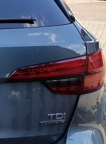

Ich habe bei mir glaube die normalen aber das Rücklicht ist dunkler. Ist das normal ?
Rueckleuchten
Dass das normal ist steht doch im von dir zitierten Text...
Das ist schwer zu sagen ich würde eher sagen du hast die dunklen erkennt man auf Fotos immer schwer
@Explosivo schrieb am 10. August 2018 um 16:29:40 Uhr:
Ja, aber meiner ist aus Mitte ´16
Okay dann hast du tatsächlich die normalen aber so auf Fotos ist das echt immer schwer zu erkennen.
Ja das meinte ich ja damit. 😁 Normale - keine dunklen - Rückleuchten. 😛
