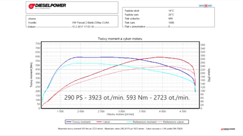

Bis lang war ich eigentlich immer sachlich und habe es technisch begründet/belegt.
Warum ich von Prospekt diagrammen nicht viel halte, weil sie oft nicht der Realität entsprechen, oftmals haben in der Vergangenheit die Diesel stark nach oben gestreut, je nach baujahr/modell wurde dies durch software updates sogar eingegrenzt, weil es sehr viel mehr war....
Es gibt zich Videos bei yt wo die bitdi mit über 250 gefahren werden, gleichzeitig gibt es mehrere unabhängige Tuner die sie mit mehr Leistung gemessen haben..
https://youtu.be/-HKeT-LpzcY
Dort siehst du eine Leistungsmessung
Screenshot vom Diagramm ist auch angehangen.
Demnach sollen Serie bei 4500 Umdrehungen noch 225ps Anliegen...
Hier jetzt paar Videos zum Topspeed
https://youtu.be/Y9Vp4dtJgp8
https://youtu.be/67YY-96TRGw
https://youtu.be/3WrbhgoxIII
https://youtu.be/63IWt3eySm4
https://youtu.be/FQ6eAYc0ZpA
Ich habe mein auch mit 2 unterschiedlichen Software ständen original von VW mit vcds geloggt, auch da war kein "deutlicher" oder "drastischer" Leistungsabfall ab 4001 Umdrehungen festzustellen.
Alternativ kann man sowas auch anhand der kennfelder im MSG einsehen..... ;)

@Passat-B8BiTDI schrieb am 6. Mai 2018 um 19:54:56 Uhr:
naja, vielleicht auch Tuner-Propaganda.
Jedenfalls hast du auch nach deinem Screenshot wohl den absolut einzigen BiTDI weltweit, der über 5000 U/min dreht, "selbst im 6 Gang noch...."
Der sich zudem zwischen 4000 und 5000 wie ein 3 Liter V6-TDI von Audi verhält. Was soll man dazu viel sagen?
Glückwunsch
Um hier noch ein bisschen Abwechslung bzgl. "man hat einen guten oder schlechten Motor erwischt" und "das DQ500 ist schuld" reinzubringen: Meiner hat offenbar alles, manchmal läuft er (auf 19-Zöllern) in der Ebene nach Tacho knapp 260, manchmal aber auch nur 240 km/h. Wie passt das mit den diversen Theorien aus den letzten drei Seiten zusammen? Hat er zuviel Leistung oder zuwenig, ist er zu kurz oder zu lang übersetzt? Oder hat er gute und schlechte Tage?
Nur am Rande: Ich bin mit den Fahrleistungen und insbesondere auch mit dem DQ500 zufrieden.

Kann natürlich sein, kann man sich aber aufgrund fehlender Argumente auch einreden, weil was hätte ein Tuner davon, wenn er die Serie höher angibt, somit würde er ja seine potentielle Leistungssteigerung minimieren....
Habe mal paar alte diagramme vom Seat gefunden als er noch ein Diesel war und gechippt wurde(Jahr 2005)
Serie noch wie von dir beschrieben ab 4000 ein deutlicher leistungs Abfall( das war bei den PD TDI nunmal so), nach dem chippen deutlich eher und deutlich länger die Leistung Anliegen gehabt.
Interessant ist dabei ja auch das er schon 130,8kw Serie hatte.....bei vom Hersteller angegebenen 110kw....(auch das war bei den PD TDI so, das sie deutlich nach oben gestreut haben)
Du verdrehst hier Tatsachen...., ich habe geschrieben er dreht im 6 Gang "BIS" 5000 Umdrehungen....
Im Leerlauf dreht jeder bitdi knapp 5200, die 150ps sogar 5500...
Während der Fahrt kannst du die DSG Modelle garnicht "über" 5000 Umdrehungen fahren, da das DSG ab Werk eine Zwangshochschaltung hat....
