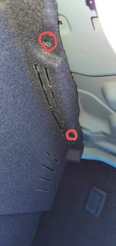

Jo ok.. Aber kay weiß dann auch, wie die Kofferraumverkleidung auszubauen ist 😉
Hier ist es nochmal.
Etwas billige Anmutung.
Die Verkleidung ist oben an zwei Stellen befestigt und ringsherum mit solchen Blechklammern.

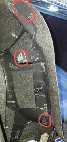

@Audiriiitz schrieb am 18. Juli 2021 um 13:22:03 Uhr:
Haha ich auch nicht eine Anleitung wäre toll haha
Danke
Hier sind einige Befestigungspunkte.
Hab die Verkleidung Richtung Rücksitzbank noch dran.
