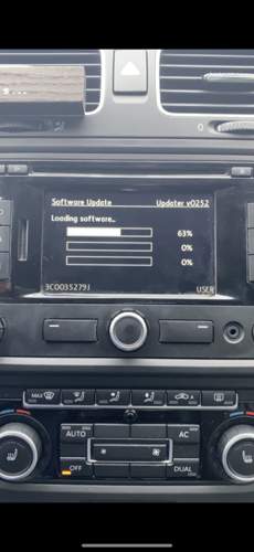

Also, ich habe das Radio eingebaut. Den Titel, Interpret und Album zeigt er mir an. Ich kann auch den nächsten Titel wählen oder zurückgehen. Aber Er zeigt mir die Zeit nicht an. Und wenn ich im Track vorspulen will, dann spult er die ganze zeit vor und hört nicht auf wenn ich den Knopf loslasse. Wisst ihr da eine Lösung?
Ich habe versucht ein Update der Firmware zu machen. Zwei mal hat er mir den Fehler aus dem Anhang angezeigt. Nach dem Fehler ging das Radio nicht mehr aus. Dann habe ich die cd das dritte mal eingelegt und da meinte er „no update found. System will restart“. Seit dem funktioniert es wieder normal auf dem alten softwarestand. Hattet ihr schonmal so ein problem?
640f5696-30f6-46aa-9810-d56e08d990a1
0cac18c8-e840-485a-aeba-a24336dc07be
50601342-c9c1-4cc4-a8b0-111aa1e373a0
Update: Das updaten auf Firmware 0270 hat jetzt funktioniert. Das hat bei der Längenanzeige des Tracks aber leider nichts gebracht. Dort wird weiterhin --:-- angezeigt.
