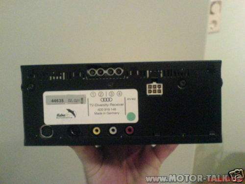

hab eine kleine Frage, kann ich in meinem Audi Navi Plus, RNS-D (4:3), Bj 99 mit Tv-Tuner(analog) und Cd-wechsler und Bose, diesen Aux-in anschliessen? der dann den TV-Tuner ersetzt??
http://cgi.ebay.de/...2QQcmdZViewItemQQptZCE_Auto_Hi_Fi_Autoradios?...
die Frage ist ob ich hinten am Tv_tuner einen 10 poligen Stecker habe, und ob ich dann das GALA Kabel säbeln muss
danke für antworten...

ok nach jetzt 2 Wochen Pause bin ich nun endlich dazu gekommen ein cinchkabel vom TV-Tuner bis ins handschuhfach zu ziehen, hier mein Fazit
anschliessen am Tv-Tuner absolut kein Problem, dann mit einem 10m kabel erst unter dem Kofferraumteppich, bis unter die Rücksitzbank dann auf die Beifahrerseite unter der Bank, von dort aus in die Seitenleiste unter der Tür, bis vor und dann ins Handschuhfach, dazu die Kabelöffnung etwas ausgefeilt und die Kabel reingelegt,
über den TV-Tuner und dann den AV modus lässt sich alles super auswählen und steuern,
musikqualität ist voll in Ordnung:
ALLERDINGS: der Ipod den ich am cinch hängen hab muss auf voller lautstärke stehen, sonst hat man ein störendes Krisseln im Hintergrund
Hoffe ich konnte vllt jemandem helfen, für mich war die methode einfach spitze
Kabel hatte ich schon daheim (ansonsten vllt 10-15 Euro) und minimaler Zeitaufwand (vllt 2h)

greif mal auf die Rückseite des Tuners, da spürst 3 Chinch Eingänge....
Hab ich Wurstfinger oder warum komm ich nicht hinter das Ding zum was spüren? 😕😰
EDIT: Warum blinkt dieser 😕 immer so?
Die Cincheingänge sind nochmal bisschen eingelassen zum hintergreifen so gut wie unmöglich.. ich musste auch noch an meinen Cinchsteckern rumschnitzen(am plastik), dass sie passen...
ansonsten schraubst das teil am besten mit samt den halterungen raus hab ich auch gemacht, dann haste TV-Tuner und CD wechsler + gestänge draussen geht am schnellsten
http://www.harzautel.de/privat/TV_Tuner_Version_1.jpg so sieht des von hinten aus!
da siehst die Farben besser, dann wirds kein Ratespiel... 🙂
Das nenn ich dann auch mal wieder Vorsprung durch Technik. Chincheingänge die ohne schrauben nicht erreichbar sind 😁😁
