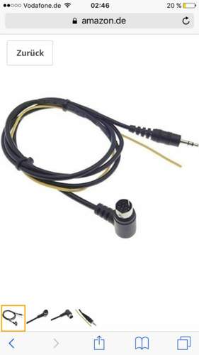

Hi Leute ein sehr altes Thema aber ich brauch Hilfe... 🙁
Ich habe diese 3 Chinch Anschlüsse bei mir nicht und weiß nicht wie ich aux nach rüste habe jetzt einfach mal dieses Kabel hier bestellt und hoffe das es geht Bzw das wenn ich es anschließe auch das Bild bleibt.
Bitte um Hilfe
Lg
welches Bild? Mit dem Kabel speist Du nur ein Audiosignal ein. Das gelbe Kabel muss an Zündplus oder die Steuerleitung für eine elektrische Antenne, sonst lässt sich der TV-Modus im RNS-D nicht aktivieren.
Bedenke aber, dass Du weder Höhen noch Bass im TV-Modus einstellen kannst.
Ich würde daher eher zu einem Kabel für den Mini-ISO-Anschluss raten und anstatt einem CD-Wechsler anschließen.

mit dem Kabel kannst Du über den TV Eingang ein Audio-Signal einspeisen. Im TV-Modus gibt es aber keine Möglichkeit den Ton anzupassen (Höhen/Tiefen, Bässe, Balance, usw.). Und Sobald Du los fährst wird der TV-Modus abgeschaltet. Bin mir jetzt nicht sicher ob nur das Bild (was Du damit ja eh nicht hast) oder komplett. Dann müsstes Du noch das "GALA" Signal vom Gerät trennen. Navi geht trotzdem noch, auch ohne GALA-Signal, da das Navi die Signale von den ABS-Sensoren auswertet.
Radio-Bild hast Du natürlich keines mehr, Du wechselst ja zwischen Radio, CD, und TV-Modus hin u her. Navi geht im TV-Modus genauso wie im Radio oder CD-Modus.
Wenn dein CD-Wechsle sowieso defekt ist, dann kauf dir lieber ein USB/AUX-Modul für den Anschluß am Wechsler-Eingang (Mini-Iso). Dann bleiben Dir alle Funktionen erhalten und Du kannst USB-Stick, SD-Karten oder externe Geräte (via AUX) anschließen. Die Dinger gibt es auch mit Bluetooth Freisprechfunktion für's Handy. Und sind zw. 50 - 100,-€ zu haben.
Gruß Mike
während der Fahrt wird im TV-Modus nur das Bild abgeschaltet, der Ton bleibt. Das kann man "deaktivieren", in dem man das GALA-Kabel durchtrennt.
Um den CD-Wechsler-Anschluss als Line-IN zu nutzen, brauchst du so ein Kabel:
http://www.ebay.de/.../362033416068
Der CD-Wechsler ist dann ohne Funktion, da nicht mehr angeschlossen.
Höhen/Bässe/Fader funktionieren genau wie beim Wechslerbetrieb.
