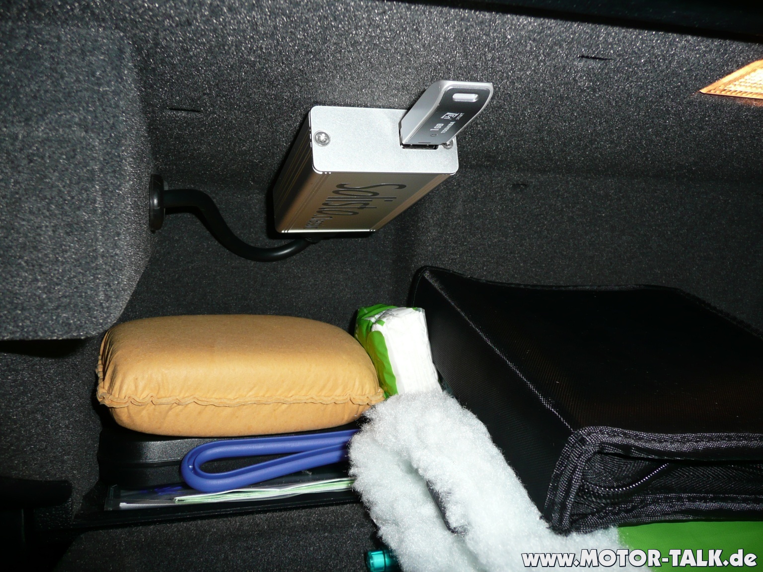

Werd mir die Tage mal die Anleitung genau durchlesen. Ist es beim Concert dann "relativ" einfach möglich ein USB anschluss für iPod (Als CD Wechsler) oder AUX IN ins Handschuhfach zu legen? Mein Bruder hat da sein iPod Nano drin liegen mit 6 Playlists, das würd mir denk ich aufjednfall reichen. Hat das neue Concert die Funktion schon?

Ich benutze persönlich das hier: *klick*
Nicht ganz billig, aber hatte noch nie Probleme damit und man kann alles Mögliche anschließen wenn man sich für die "pro" Variante entscheidet. An den Wechsleranschluss dranhängen, dann das Kabel ins Handschuhfach legen und fertig! So siehts bei mir aus: *klick*

wenn du den umbau auf doppel-din gemacht hast... ist es ein kinderspiel das concert auf USB aufzurüsten 🙂
soweit ich weiß muss nur ein kleines loch im HSF gebohrt werden und dann das kabel von innenraum des HSF zum radio verlegt werden und am cd wechsler anschluss des concert's angeschlossen werden
dat wars : )
Super! Dankeschön. Aber ist ja schon ein Riesen kasten, ne? Dafür hat man dann den Vorteil, dass man nicht nur iPod sondern jeden beliebigen Stick anschließen kann. Darf der USB-Stick dann auch nur 6 Ornder enthalten oder wie ist das da? Der iPod darf ja irgendwie nur 6 Playlists haben, weil diese dann als CD erkannt werden.
