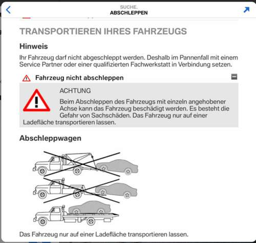

Kann man Automatikgetriebe F34 nicht abschleppen???
Doch! Muss aber hochgehoben werden!
Ja das ist klar ich meine von einem anderen Auto abschleppen lassen
Schau mal in die Bedienungsanleitung.
Ein X-Drive mit Automatik darf z.B. nicht abgeschleppt werden.
Ja ich habe kein XDrive und ich meine von einem anderen Pkw ohne eine Achse anzuheben
Wie gesagt, schau mal in die Bedienungsanleitung zu deinem Auto.
Da diese speziell für dein Auto ist, sollte dort auch genau drin stehen wie oder ob dein Auto abgeschleppt werden kann/darf.
Achso Ok danke 😁
Habe gerade mal schnell danach gegoogelt.
Automatik-Fahrzeuge sollten/dürfen generell nicht abgeschleppt werden.
Das heisst nur mit Autokran ??
Ganz kurze Strecken kann geschoben werden
steht in der BA lese ich gerade
Ja, ansonsten nur mit anheben und auf der Ladefläche transportieren.
