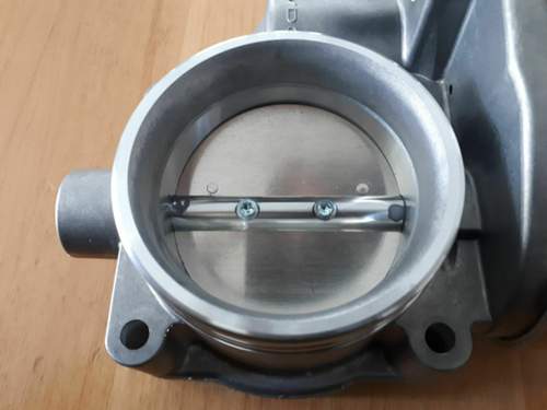

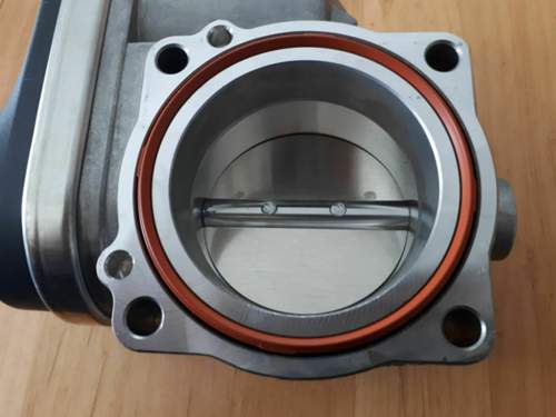

Die Fehlermeldung bzgl. des Tempomates ist nun auch sogut wie dauerhaft vorhanden. Ich habe mir daher eine neue Drosselklappe von VDO bestellt und werde diese einbauen, sobald sie da ist.
Die neue VDO Drosselklappe ist heute eingetroffen. Sind diese merkwürdigen Stellen am Rande des Mittelsteges bedenklich?
