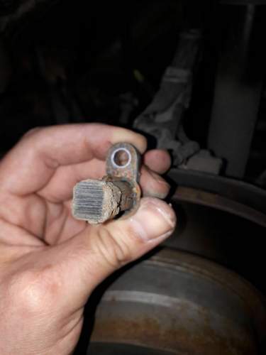

Dem ausgebauten Sensor sollte man sicherlich ansehen können, ob dieser abgeschliffen wurde, oder? Welche Marke ist eig. OEM bei diesen Sensoren?

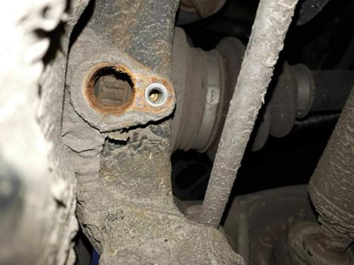

Also der Raddrehzahlsensor ist durch den angerosteten Impulsgeberring definitiv angeschliffen worden.
Ich habe mir nun entsprechend dem alten einen neuen Radrehzahlsensor von ATE bestellt und werde diesen nachher verbauen.
Ist es möglich, über die Bohrung den Impulsgeberring zu reinigen, d. h. etwas hinein zu sprühen, oder ist das schädlich?

Nein kannst ruhig reinigen
War das nun eine ernst gemeinte oder ironische Antwort? 😁 Falls ersteres, womit? Rostlöser? Bremsreiniger?
Nein wieso soll sie ironisch sein.hab alles abgekratzt und geschliffen. Anschliessend mit bremsenreiniger gereinigt
