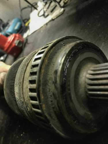

Hatte ebenfalls das Problem, die DSC Lampe leuchtete unbegründet und griff ein. Der ABS Sensor hat am Sensorring geschliffen, welcher sich durch Korrosion von der Antriebswelle etwas angehoben hatte. Lösung war wie oben beschrieben, hab die Welle ausgebaut abgeschliffen einen Sensorring für 7€ aufgesetzt und den ABS Sensor ersetzt. Läuft wieder einwandfrei.
4af10b47-3807-455c-b833-bfec282b63b7
67a7ab45-8d3b-42e5-ba47-13a6f54b683a
Top gelöst. Damit hast Du die nächsten 10 Jahre Ruhe ;).
Auf dem zweiten Bild sieht man auch schön die goldbraune Rostschicht die sich zwischen Sensorring und Welle gebildet hat. Selbst wenn das nur 5 Jahre hält und ich es nochmal mache ist es immernoch günstiger als eine neue Antriebswelle xD
