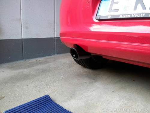

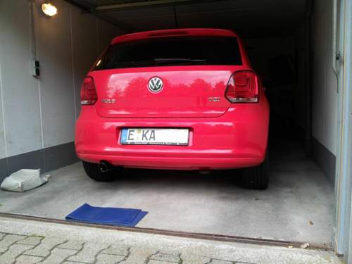

Männer aus Flake,
die schwarzen Audi-Blenden sind da :cool:
Mal eben die eine benötigte auf den Polo draufgesteckt,
passt IMHO sehr gut zu hellen Lacken.
Vor allem auch für diejenigen, die keine Lust haben permanent
TSI-Ruß immer wieder abzupolieren (aus dem Alter bin ich raus ;) )

passt die richtig bis hinter und ist mit der schräge bündig und sitzt die richtig fest?
Die sitzt genauso fest wie bei meinem A4.
Drauf schieben, bisserl drehen und die unteren beiden Rastnasen enden mit Abschluss des orig. Endrohres, damit verlängert die Blende (vor allem durch die Schräge)
den Auspuff um ein paar cm. (Beim A4 übrigens auch)
Das Auspuff-Rohr beim Polo hat ja, ebenso wie beim A4, 65mm Durchmesser.
Auf den Fotos ist die Blende aber nicht korrekt verbaut und wird evtl. Abfallen.
Die Blende muss noch ein paar cm nach hinten, sodass die Bördelung das Ende des Serien-Endrohres überdeckt.
Erst dann halten auch die Klemmnasen richtig, diese sind auf deinen Fotos nicht weit genug aufgeschoben.
Schau mal in der Anleitung nach.
@floba & garfield
Alles klar, nochmal gecheckt. Jetzt sieht´s besser aus.
Interessanterweise hat man mir die Blenden bei der Werksabholung
vom A4 in Neckarsulm leider auch nicht gescheit montiert. :mad:
Diese habe ich als "Muster" für den Polo genommen :rolleyes:
Da sah man nämlich auch noch die unteren Rastnasen,
diese habe ich jetzt im Zuge auch nochmal fixiert...
