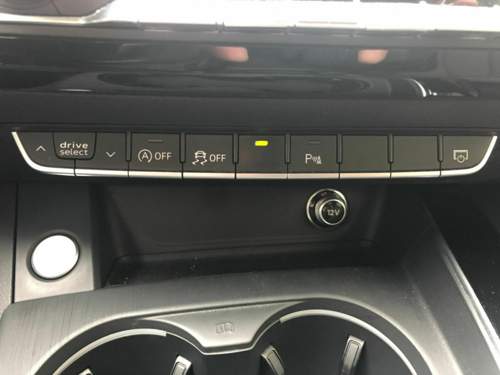

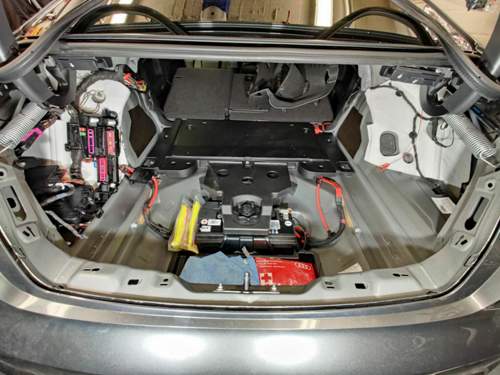

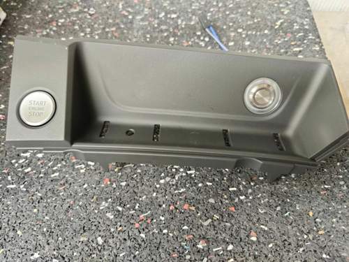

Nach zahlreichen optischen Optimierungen, hab ich mich jetzt mal um die Akustik gekümmert.
Meine Wahl ist auf die Bastuck Komplettanlage mit Klappensteuerung gefallen. Der Einbau war zwar nicht Plug & Play, aber für einen versierten Hobbyschrauber durchaus machbar. Eine Hebebühne sollte aber schon vorhanden sein!
Für die Elektrik habe ich ca. 6 Stunden gebraucht, da hierzu sehr viele Teile im Innenraum ausgebaut werden mussten. Außerdem wollte ich den Taster zur Aktivierung der Anlage nicht in die Deko bohren, sondern habe den Zigarettenanzünder dafür geopfert.
Die Montage der Auspuffanlage hat ca. 4 Stunden gedauert, da hier doch noch einige Anpassungen vorgenommen werden mussten.
Letztendlich hat sich der Aufwand aber gelohnt, denn der Klang ist nun sehr tief und bassig, aber nicht aufdringlich oder laut und passt somit sehr gut zum Fahrzeug. Also keine Lärmbelästigung für die Umwelt, aber auch nicht mehr so lautlos wie ein e-tron.

Meinen Glückwunsch und viel Spaß damit!
Ich hoffe das blaue Blinken stört nicht zu sehr während der Fahrt! ;)
Ich hab das mit dem Schalter wie auf dem Foto zu sehen ist gelöst, die LED ist auch mit nem Widerstand sehr gesummt.

@BruceWayne schrieb am 22. Dezember 2020 um 17:33:17 Uhr:
Ich hab die LED auf den dunklen Modus geschaltet, ist somit kaum zu sehen...
Ups, jetzt erst gesehen. Doch der auch auf deinem Bild ist ;-)
