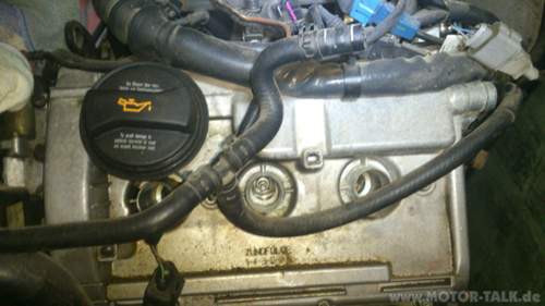

Ausgleichsbehälter Wohin gehört der 3te Schlauch ?
Audi A6 C5/4B
Habe bei mir einen Motorumbau vorgenommem da der alte einen Lagerschaden hatte.
Habe jetzt 3 Schläuche die zum Ausgleichsbehälter gehen ein dicker vom Ölkühler ein kleiner der zum Kühler geht und dann ist dort noch einer mit dran kann mir wer sagen wo dieser hin gehört?

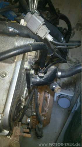

hab noch mal bei meinem geschaut... und wie gesagt... hab da noch nie so richtig aufgepasst😁 meiner hat auch dieses T-Stück (beim 2,4er ALF) und wie schon oben angemerkt gehört dieser auf das Wasserrohr hinter, bzw. unter dem Hallgeber der Fahrerseite!!! wenn du da nen anderen schlauch drauf haben solltest... tu den woanders hin😁😁 Nimm dir mal nen spiegel zur hand und schau in alle Ecken und Winkel, ob du auch wirklich keinen anschluss vergessen hast... da kann man leicht einen übersehen, daher bleiben dir diese übrig... mach nochmal bitte Fotos von den Beiden schläuchen, einmal gesammtübersicht und einmal Detailaufnahme mit Beschriftung, evtl. kann ich mir das nochmal aus meinem gedächtnis rausquetschen... sooo unterschiedlich sind die Motoren ja nicht

den Schlauch mit dem T- Stück gibt's im Et.. nicht, hast du eine Standheizung wo nachgerüstet wurde? könnte mir vorstellen das, dass daran liegt, hab dir mal eine Zeichnung rausgesucht vielleicht hilft die dir weiter

Rudi ich hab keine Standheizung im 2,4er und hab den t-schlauch trotzdem... da wo in deiner zeichnung die schraube im wasserrohr aufgezeichnet ist, da gehört diese abzweigung des schlauchs hinein. Muss ehrlich sagen, kommt mir auch spanisch vor, dass da überhaupt diese abzweigung ist, aber hab die heute zum ersten mal bei meinem 2,4er gesehen, nachdem ich mal richtig geschaut hab.... der 4,2er hat die nicht 😁
Wird wohl der Rücklauf für den kleinen kühlkreislauf sein, der ist bei den V6 unterschiedlich realisiert. Der Beginn der Story war ja ein Motortausch, richtig?

Servus,
grundsätzlich wäre es hilfreich, gleich im ersten Beitrag Baujahr, Hubraum, MBK usw. zu posten - das macht das Helfen einfacher 😉
Unter der Annahme, dass ich aus deinen weiteren Postings den 2,8er mit der MKB AQD (Annahme: BJ99) richtig herausgefischt habe:
Kühlmittelrohr_hinten_aus_einbauen_2.8_AQD.pdf
Übersicht_Kühlmittelverschlauchung_2.8_AQD.pdf
Der dritte Schlauch ist die Entlüftung am höchsten Punkt des Motors, KM Eingang B2. Die Übersicht ist eher schematisch zu sehen und entspricht (nachdem was ich so gesehen habe) nicht dem Einbauzustand, soll eben nur vermitteln, wie das System aufgebaut ist. Also nicht verwirren lassen, es gibt am Motor kein T-Stück auf B2, das Kühlmittel muss schon durch den Block 😉. Das zweite PDF zeigt Dir den Aus/Einbau des KM Rohrs (hier sieht man gut, dass es KEIN T-Stück wie auf dem Schema ist...) - ganz klar die Entlüftungsleitung. Der 90° Bogen vor Eingang in den Block ist dann der Vorlauf zur Heizung, das nur zur Orientierung.
