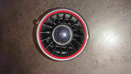

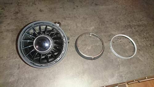

Da mir sowohl die Felgenrandaufkleber als auch die Mercedes Ringe nicht als optimale Lösung gefallen haben musste eine Alternative her.
Also habe ich meine Ringe einfach selbst lackiert.
Dazu habe ich die zu lackierenden Ringe vom Ausströmer getrennt und mit dem originalen Tangorot und Klarlack lackiert. Anschließend wieder alles zusammen gebaut.
Gefällt mir sehr gut und ist preislich auch absolut im Rahmen. Besonders im Vergleich zu den Originalen von Audi.
sieht gut aus. Wie hast du denn die Ringe vom Ausströmer getrennt? Einfach rausgezogen?
Die sind nur gesteckt. Hab es mit einem Plastikkeil (diese Plastik Werkzeuge zum Ausbau von Interieur Teilen) ausgebaut. Erst muss der obere Teil des Rings entfernt werden und dann kann man den Ring heraushebeln.
Danke. Muss man den Ausströmer dazu ausbauen oder geht das auch im eingebauten Zustand?
Geht wahrscheinlich auch im eingebauten Zustand. Habe sie allerdings ausgebaut, da man sie so besser greifen kann zum Hebeln. Der Ausbau ist ja in nicht mal einer Minute erledigt...
