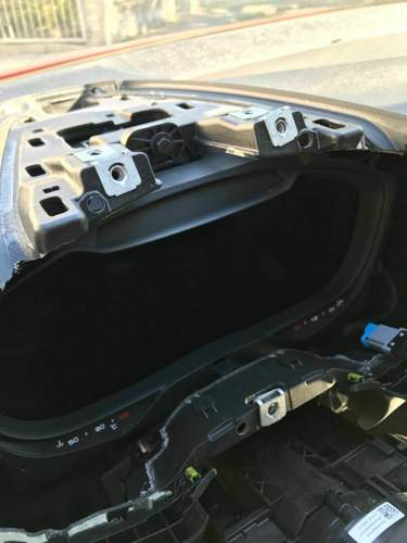

gibt es irgendwo eine Anleitung,wie man beim TT 8S das virtuelle Cockpit (Tacho) ausbaut?
Ich möchte es ausbauen weil ich eine Schutzfolie auf das TFT Display drauf machen will.

Habs gestern gemacht. Das wichtigste ist die Verkleidung über der Lenksäule auszuklippsen am Anfang. Die sitzt echt fest. Danach die Hutze oben entfernen und die Drei Schrauben der Blende entferne und vorsichtig nach vorne ziehen. Dabei fallen die kleinen Metallplättchen runter. Diese einsammeln. Das Ki hat drei Schrauben. Eine sieht man gleich oben die anderen beiden sind von unten über den Fußraum zu erreichen. Dafür muss die gesamte Verkleidung im Fahrerfußraum abgenommen werden. Den Tacho dann leicht nach vorne kippen, die Stecker abziehen und seitlich verkannten. Dann kann man ihn vorsichtig rausziehen.

Wenn man vorsichtig ist bekommt man das gut wieder zusammen! Das wirklich kritische war die kleine Verkleidung über der Lenksäule die von unten in die Tachoumrahmung eingeklippst ist diese sitzt sehr fest...
