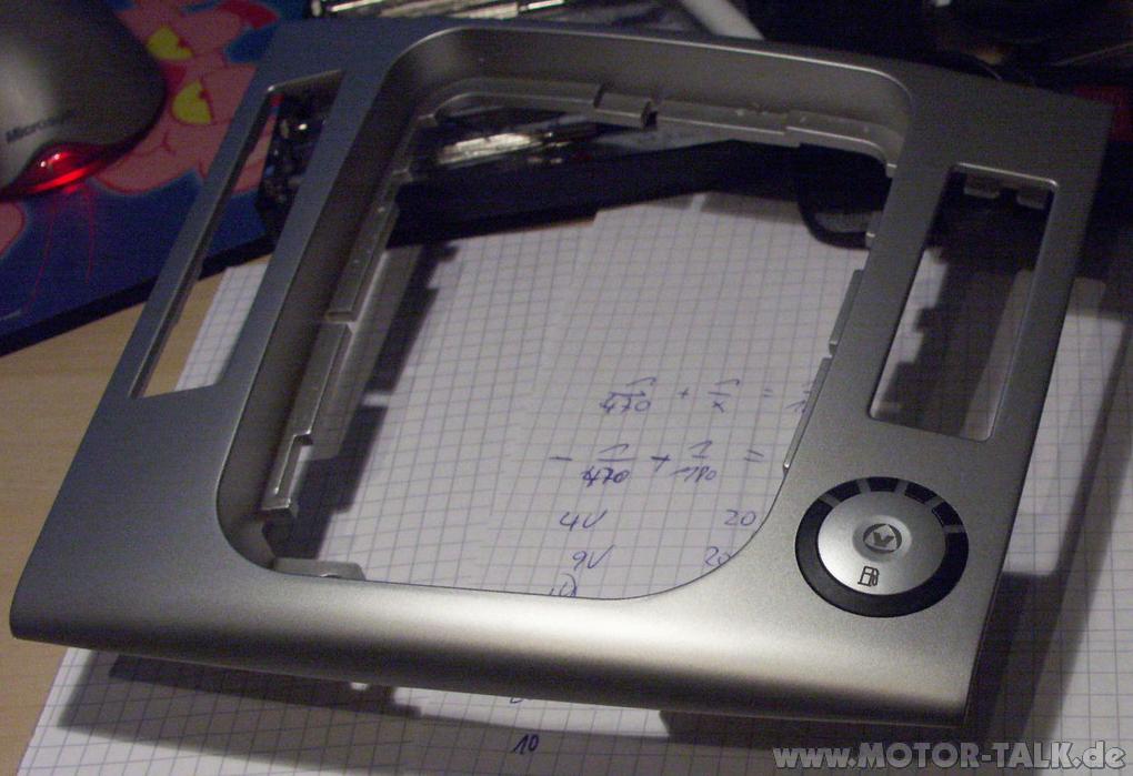

Kannst du mal den Link zum anderen Thread posten, oder genauer ausführen wie du das montieren lässt. Ich weiß nämlich noch nicht wo ich den Umschalter hin machen lasse.
Hier der Link zum Beitrag von amigaherbie, vom 3. August. Er spricht da von Lösung eines Bastlers, sieht aber spitze aus. Genauso will ich's.
http://www.motor-talk.de/.../...-liter-welcher-motor-t1537171.html?...
Die Schalthebelabdeckung kann man einfach austauschen, wenn es nötig wäre, bei einem Loch im Armaturenbrett wird das etwas aufwendiger 🙂

Auto ist bei Matthes. Nach 3 Stunden Fahrt in Hildburghausen angekommen, habe ich die Formalitäten mit Herrn Böhm besprochen. Habe ihm einen Ausdruck mit dem Bild von amigaherbie unter die Nase gehalten, mit den Worten "So will ich den Umschalter haben". Darauf Herr B.: "Ich weiß, wer das so gemacht hat. Der hat mir ja 'was Schönes eingebrockt". So einpassen, daß der Schalter bündig aufliege, das ginge nicht, sprach er. Ich sagte, "Sie sehen doch, daß es geht", worauf er meinte, "Ich schau mal, was sich machen läßt". Da bin ich ja mal gespannt auf das Ergebnis ... Am nächsten Freitag soll alles fertig sein.
Dann geschwind noch im Gasthaus eine Currywurst verdrückt (2,99 EUR !!!!), mein Bruder hatte eine Riesenportion Bratensüze mit Bratkartoffeln für 4.99 EUR (!!!!!!!!!). Beides war superlecker. Rechnungsbetrag mit zwei Getränken: 9,80 EUR !!!!!!!!!!!!!!! Da kommen einem als Münchner die Tränen.
Zu meinem Kupplungsproblem habe ich vom Werkstattmeister eine hochinteressante These gehört, die ich in einem eigenen Thread beschreiben werde, da das Thema hier wohl untergehen wird.
Berichte dann wieder, wenn ich den Wagen abgeholt habe.
Bis denne
Stefan
Original geschrieben von sp-muc
...Habe ihm einen Ausdruck mit dem Bild von amigaherbie unter die Nase gehalten, mit den Worten "So will ich den Umschalter haben". ...
Kannst du das Bild bitte posten, damit ich es ihm auch unter die Nase reiben kann wenn ich dort umrüsten sollte.

mt ein bißchen Suchen hättest du das Bild auch gefunden 🙂
